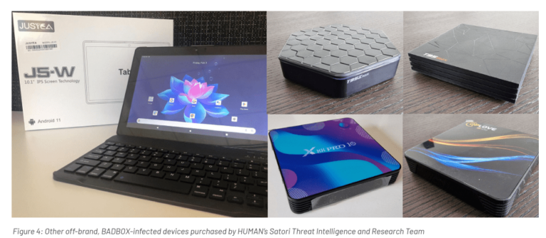

آژانس امنیت سایبری آلمان (BSI) موفق به کنترل یک باتنت متشکل از ۳۰٬۰۰۰ دستگاه آلوده به بدافزار BadBox شد. این دستگاهها، شامل قابهای عکس دیجیتال و پخشکنندههای رسانهای، با نسخههای قدیمی سیستمعامل اندروید عرضه شده و بدافزار BadBox بهصورت پیشفرض در فریمور آنها تعبیه شده بود. دستگاههای آلوده بلافاصله پس از اتصال به اینترنت، به سرورهای فرماندهی و کنترل (C2) متصل میشدند و به مهاجمان امکان دسترسی به شبکه محلی، رهگیری اطلاعات احراز هویت دو مرحلهای و نصب بدافزارهای اضافی را میدادند.
